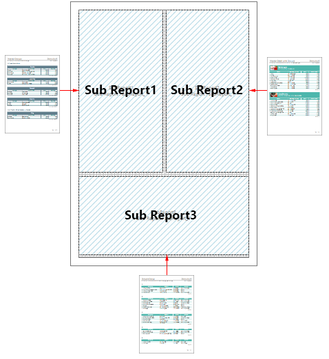

Компонент Вложенный отчет (Sub Report) предоставляет возможность отобразить другой отчет в текущем. При этом вложенный отчет будет отображаться в текущем только в пределах компонента Вложенный отчет. Иначе говоря, при построении отчета с компонентами Вложенный отчет,  генератор отчетов построит все вложенные отчеты, затем разместит их в этих компонентах.

Отчет, который будет отображаться в построенном отчете при помощи компонента Вложенный отчет может быть получен:
strel11 С другой страницы в шаблоне отчета;
strel11 Из файла (*.mrt, *.mrz, *.mdc, *.mdz);
strel11 По гиперссылке (*.mrt, *.mrz, *.mdc, *.mdz);
strel11 Из ресурсов отчета (*.mrt, *.mrz, *.mdc, *.mdz).
Во вложенном отчете также можно размещать компонент Вложенный отчет (Sub-Report). Таким образом, количество уровней вложенных отчетов неограниченно.
