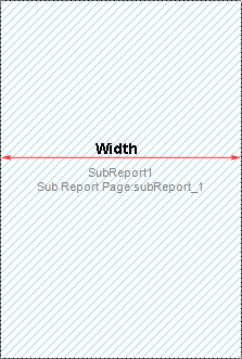

Компонент Вложенный отчет (Sub Report) может быть размещен в любом месте страницы. При этом ширина "вложенной" страницы зависит от ширины компонента Вложенный отчет, т.е. ширина данного компонента равна ширине рабочей области "вложенной" страницы. На рисунке снизу приведен пример компонента Вложенный отчет и "вложенной" страницы отчета:

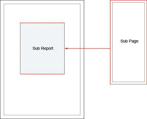

При построении отчета, компонент Вложенный отчет размещенный на странице шаблона отчета, будет строиться как элемент страницы отчета. В момент построения отчета, генератор отчетов построит все вложенные отчеты и разместит их в контейнере компонента Вложенный отчета. На рисунке снизу приведен пример размещения вложенной страницы в отчете:
