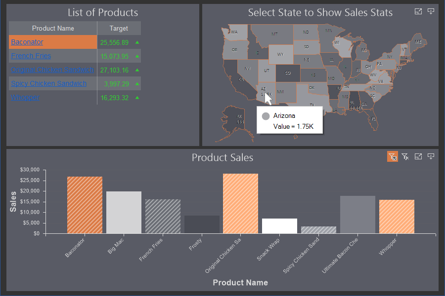

К действиям пользователя при просмотре панели индикаторов можно отнести:
strel11 Наведение курсора на значение элемента панели индикаторов;
strel11 Одиночный щелчок левой кнопкой указателя ввода по значению элемента панели индикаторов.
К интерактивным действиям панели индикаторов можно отнести:
strel11 Отображение дополнительной информации значения элемента панели индикаторов в виде Подсказка (Tool Tip). Может возникать только при наведении курсора пользователем.
strel11 Фильтрация данных. Может возникать только при одиночном щелчке левой кнопкой указателя ввода или касании значения элемента пользователем.
strel11 Переход по гиперссылке. Может возникать только при одиночном щелчке левой кнопкой указателя ввода или касании значения элемента пользователем.
strel11 Отображение детализирующей панели индикаторов. Может возникать только при одиночном щелчке левой кнопкой указателя ввода или касании значения элемента пользователем.
strel11 Детализация значений элемента панели индикаторов.

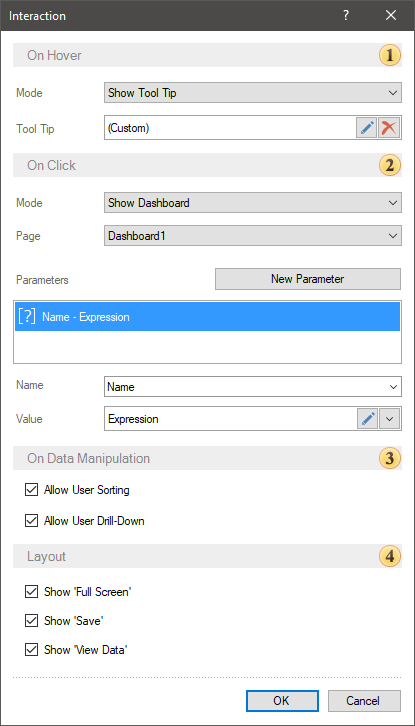

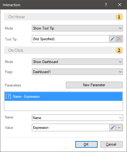

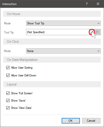

Редактор Взаимодействие
В этом редакторе, каждое действие пользователя представлено отдельной группой параметров, при помощи которых можно настроить интерактивное действие.
img_1 Группа параметров При наведении (On Hover) предоставляет возможность определить настройки интерактивного действия при наведении курсора на значение элемента панели индикаторов. Параметр Режим (Mode) предоставляет возможность выбрать тип интерактивного действия:
strel11 Нет (None), т.е. при наведении курсора на значение элемента панели индикаторов не будет происходить никакого действия;
strel11 Показать подсказку (Show Tool Top), т.е. пользователю при наведении курсора на значение элемента панели индикаторов будет отображена определенная информация. Также, при выборе этого типа действия будет доступен параметр Подсказка (Tool Tip), в котором можно создать и оформить пользовательскую Подсказку. По умолчанию, для каждого элемента используется стандартная подсказка.
strel11 Показать гиперссылку (Show Hyperlink), т.е. пользователю при наведении курсора на значение элемента будет отображена гиперссылка, указанная в группе По щелчку (On Click).
img_2 Группа параметров По щелчку (On Click) предоставляет возможность определить интерактивное действие при щелчке левой кнопкой указателя ввода или касании значения элемента панели индикаторов. Параметр Режим (Mode) предоставляет возможность выбрать тип интерактивного действия:
strel11 Нет (None), т.е. при щелчке по значению элемента панели индикаторов не будет происходить какое-либо действие;
strel11 Применять фильтр (Apply Filter), т.е. при щелчке по значению элемента панели индикаторов будет происходить фильтрация данных панели индикаторов, через взаимосвязь ее элементов.
strel11 Открыть гиперссылку (Open Hyperlink), т.е. при щелчке по значению элемента панели индикаторов будет выполнен переход по гиперссылке. Также, при выборе этого типа действия, будет отображен параметр Гиперссылка, в поле значения которого необходимо указать гиперссылку.
strel11 Отобразить панель индикаторов (Show Dashboard), т.е. при щелчке по значению элемента панели индикаторов будет открыта другая указанная панель индикаторов.
strel11 Детализация (Drill Down), т.е. при щелчке по значению элемента будет происходить переход на нижний уровень иерархии данных. Для этого действия необходимо включить режим детализации данных при помощи параметра Разрешить пользовательскую детализацию данных.
img_3 Группа параметров При управлении данными (On Data Manipulation).
img_4 Группа параметров Размещение (Layout).

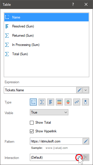

Для того чтобы вызвать редактор Взаимодействие для колонки данных, следует:
strel11 В редакторе элемента Таблица, выделить колонку данных;
strel11 Нажать кнопку Изменить (Edit) параметра Взаимодействие.
Редактор Взаимодействие для колонок данных Таблицы
Для каждого поля данных можно настроить интерактивные действия. Для этого в редакторе элемента Таблица следует выделить поле данных и нажать кнопку Изменить.

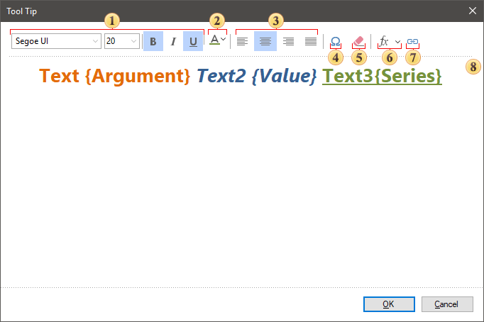

Подсказки
Подсказка - это сообщение, которое отображается при наведении курсора на значение элемента. Для элементов панели индикаторов доступные следующие виды подсказок:
strel11 Значение или текст, а также их комбинации. Для этого, следует свойство Режим при наведении установить в значение Отобразить подсказку.
strel11 Гиперссылка, которая задана для текущих значений. Для этого, следует свойство Режим при наведении установить в значение Гиперссылка.
Настройка подсказок (значение, текст) осуществляется в редакторе. Для того чтобы вызвать редактор, следует нажать кнопку Редактировать у действия Отобразить подсказку.
После чего будет вызван редактор, в котором необходимо настроить подсказку.
img_1 Параметры, которые предоставляют возможность настроить шрифт подсказки такие как семейство шрифта, размер, стиль и цвет.
img_2 Команда изменения цвета текста подсказки.
img_3 Параметры выравнивания текста - слева, по центру, справа, по ширине.
img_4 Команда Вставить символ (Insert Symbol) вызывает меню с перечнем различных символов, которые можно вставить в текст подсказки.
img_5 Команда удаления текста подсказки.
img_6 Меню функций содержит переменные. Каждая переменная представляет собой поле данных элемента и содержит список значений этого поля данных. Таким образом, добавляя переменную в подсказку для значения элемента в подсказке будет отображаться соответствующее значение из определенного поля данных.
img_7 Команда Вставить гиперссылку (Insert Link) предоставляет возможность вставить URL адрес. В редакторе гиперссылке следует указать URL адрес и текст, который будет отображаться вместо этого адреса.
img_8 Шаблон подсказки. В текущем примере, в подсказке использованы текст и переменные элемента Диаграмма.

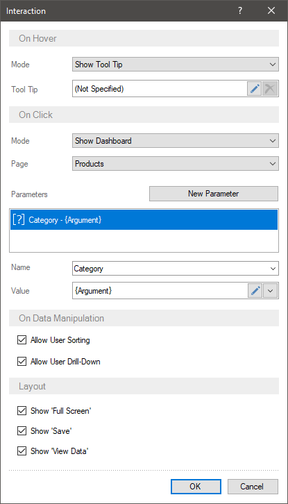

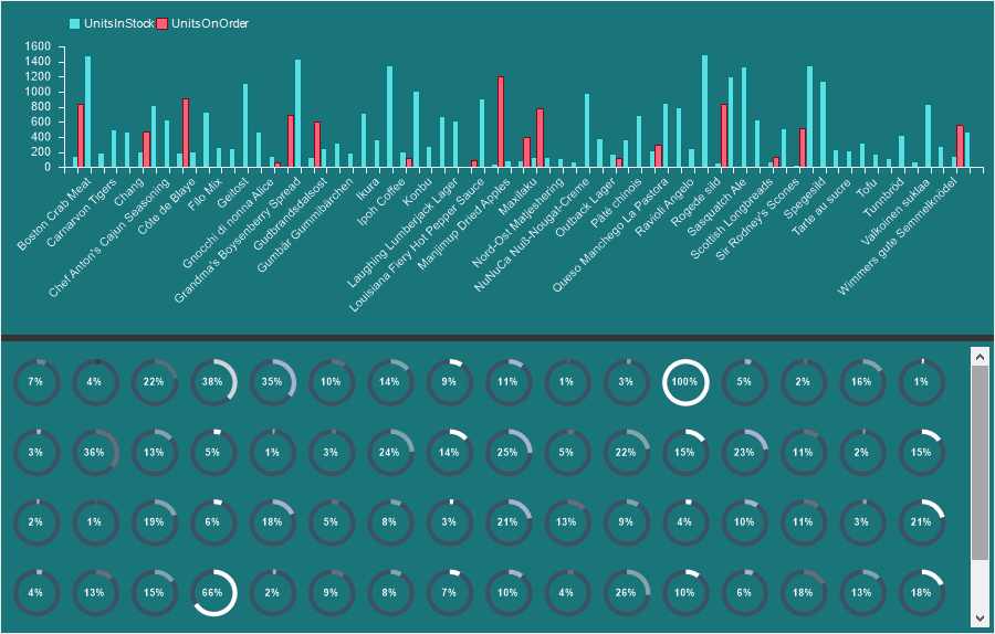

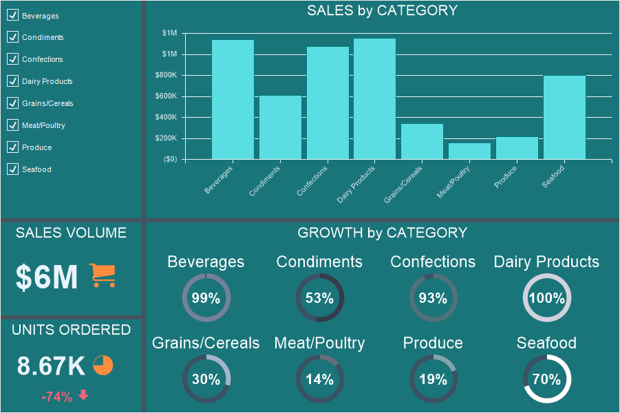

Отображение панели индикаторов
При разработке панелей индикаторов можно при нажатии на значения элемента можно отобразить другую панель индикаторов. При этом, возможно передать параметры. Таким образом, можно создавать детализирующие панели индикаторов. Рассмотрим пример отображение детализирующей панели индикаторов.
Допустим панель индикаторов отображает статистику продаж по категориям.
Необходимо отобразить детализирующую панель индикаторов для каждой категории - статистика проданных и наличия продуктов для каждой категории. Для этого следует:
strel11 Создать новую панель индикаторов в шаблоне отчета;
strel11 Расположить элементы для анализа данных и отображения статистики продуктов;
strel11 Указать поля данных для этих элементов.
Теперь следует:
strel11 В дизайнере отчетов, вернуться к главной панели индикаторов;
strel11 Выделить элемент, у которого при нажатии на значение, будет отображаться детализирующая панель индикаторов. В текущем примере, это Диаграмма.
strel11 Вызвать редактор взаимодействий.
В редакторе взаимодействий, следует:
strel11 Установить значение параметр Режим как Отобразить панель индикаторов (Show Dashboard);
strel11 Выбрать панель индикаторов со статистикой продуктов как значение параметра Страница детализации (Drill-Down Page).
strel11 Создать и настроить параметры детализации.
Затем, следует:
strel11 В дизайнере отчетов, перейти к детализирующей панели индикаторов.
strel11 Задать фильтр для элементов панели индикаторов с использованием параметров детализации.
Теперь, при просмотре панели индикаторов, можно осуществить щелчок по значению диаграммы - по какой-либо категории. После этого, на другой вкладке во вьювере отчетов, будет отображена детализирующая панель индикаторов с отфильтрованными данными.
Как видно из рисунка, детализирующей панели индикаторов передан параметр (в текущем примере, имя категории) и данные продуктов отфильтрованы по этому параметру, т.е. отображаются только данные по продуктам входящих в выбранную категорию.
Параметры
Параметр - это какое-либо значение, передаваемое от главной панели индикаторов к детализирующей панели индикаторов. Для того чтобы создать параметр, следует:
strel11 В редакторе взаимодействий, параметр Режим необходимо установить в значение Отобразить панель индикаторов;
strel11 Нажать кнопку Новый параметр (New Parameter);
strel11 Указать имя параметра в поле Наименование (Name);
strel11 Указать значение параметра в поле Значение (Value).

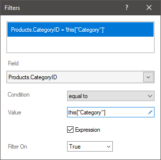

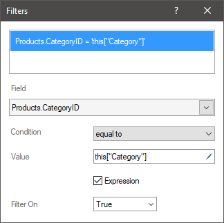

После того как параметр создан, необходимо в детализирующей панели индикаторов определить условие фильтрации с использованием параметров детализации:
strel11 Выделите элемент на детализирующей панели индикаторов;
strel11 Нажать кнопку вызова редактора Фильтры (Filters);
strel11 Указать поле данных, по которому будут фильтроваться данные;
strel11 Определить логическую операцию условия;
strel11 Указать параметр, как второе значение значения фильтра. Если параметр передается напрямую без использования переменной словаря данных, то необходимы указать выражение this["ParameterName"]. Если же используется переменная, то в поле выражение необходимо указать ссылку на эту переменную - {Variable1}.

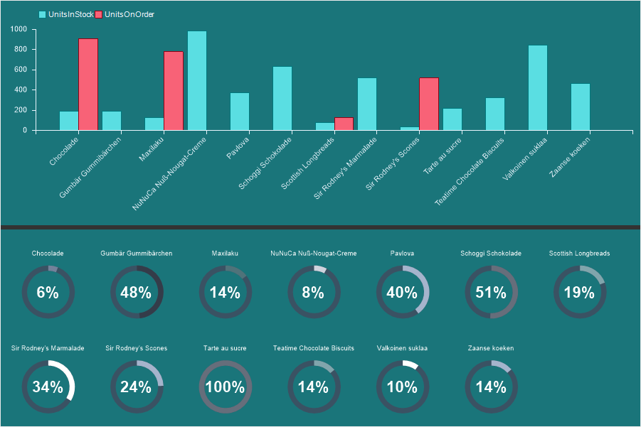

Детализация

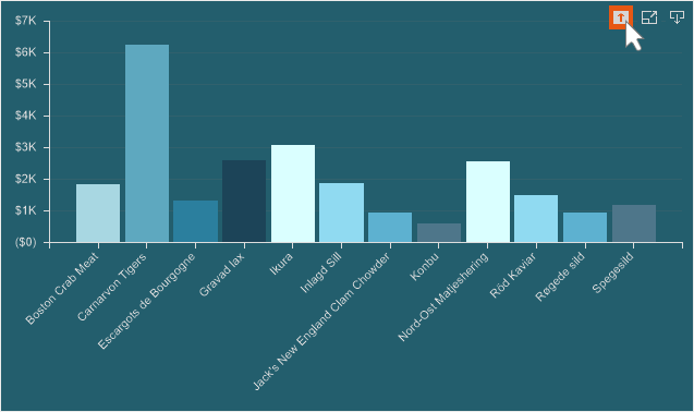

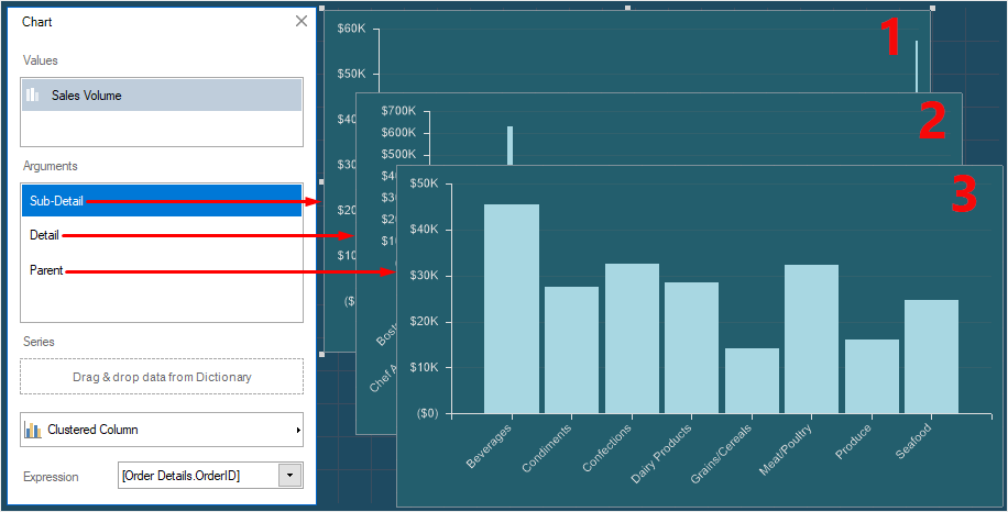

Под детализацией подразумевается переход на нижний или верхний уровень в иерархии данных элемента, без перестраивания панели индикаторов в пределах текущего элемента.

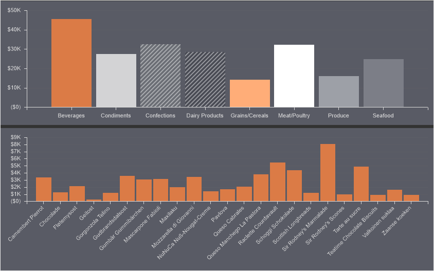

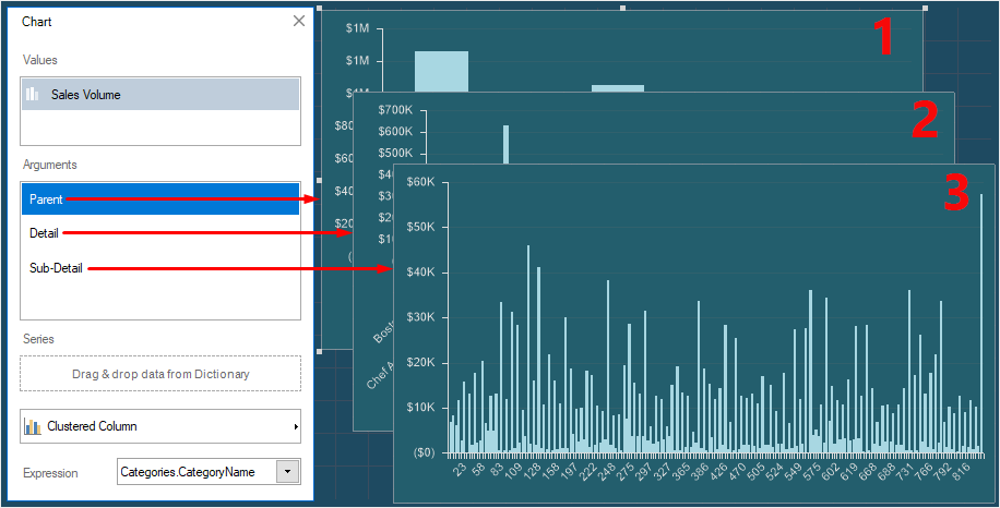

На рисунке выше, представлена пример иерархии данных - на первой диаграмме отображается статистика продаж по категориям, а на второй - статистика продаж продуктов из выбранных категорий.
Детализация данных элемента может выполняться в следующих режимах:
strel11 С фильтрацией данных. В этом случае, при выборе значений элемента будет осуществляться фильтрация данных для всех взаимосвязанных элементов панели индикаторов, а для детализации данных элемента необходимо будет нажать кнопку Детализация (Drill Down) на текущем элементе.
strel11 Без фильтрации данных. В этом случае, при выборе значения элемента будет осуществляться переход на нижний уровень в иерархии данных этого элемента. Для детализации нескольких значений необходимо будет нажать кнопку Детализация на текущем элементе.
При детализации данных элемента, данные других элементов панели индикаторов не изменяются. Детализация данных применяется только для текущего элемента.
Детализация с фильтрацией

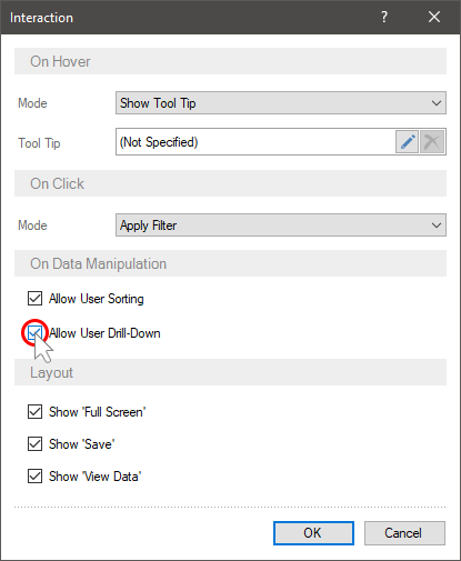

Для того чтобы просматривать иерархические данные в пределах одного элемента панели индикаторов можно применить детализацию данных элемента. Для этого следует:
strel11 Добавить в элемент главные и подчиненные поля данных в определенном порядке. В случае с диаграммой, детализация осуществляется по полям данных аргументов диаграммы.
strel11 Выделить элемент на панели индикаторов;
strel11 Нажать кнопку вызова редактора взаимодействий;
strel11 Установить флажок у параметра Разрешить пользовательскую детализацию (Allow User Drill Down).

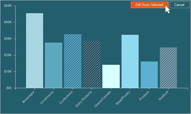

Теперь, при выборе значений диаграммы будет осуществляться фильтрация данных всех взаимосвязанных элементов панели индикаторов, а для детализации данных текущего элемента, следует:

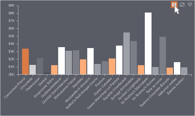

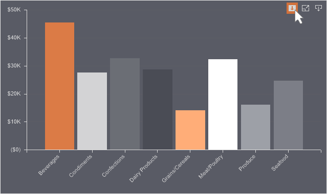

strel11 Нажать кнопку Детализация на элементе панели индикаторов;
strel11 Выбрать значения элемента, по которым необходимо отобразить детализацию;

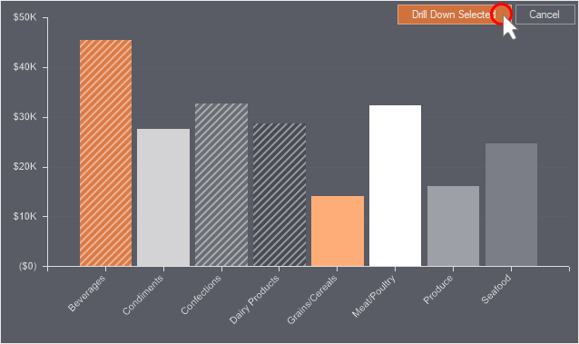

strel11 Нажать кнопку Детализация выделенных (Drill Down Selected);
После этого будут отображены детализированные данных выделенных значений элемента. Для возврата на предыдущий уровень в иерархии данных, следует нажать кнопку Детализация вверх (Drill Up).

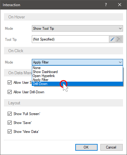

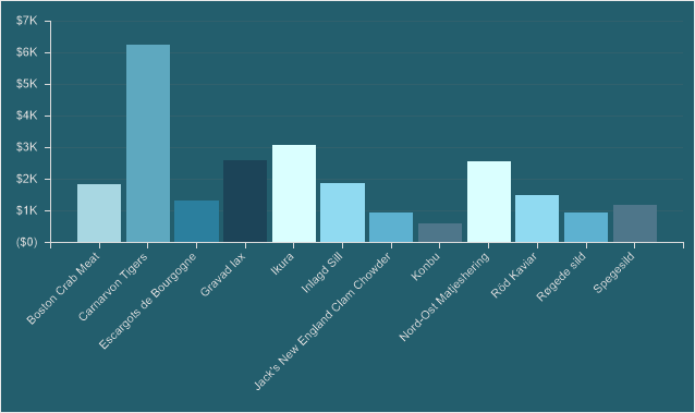

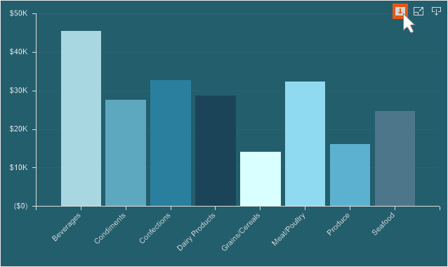

Детализация без фильтрации
В этом случае, фильтровать данные для взаимосвязанных элементов панели индикаторов при помощи текущего элемента будет невозможно, а при выборе значения элемента будет осуществляться его детализация. Для этого следует:
strel11 Добавить в элемент главные и подчиненные поля данных в определенном порядке.;
strel11 Установить режим при щелчке как Детализация (Drill Down).
Теперь, при выборе значения элемента будет осуществляться его детализация.
strel11 Нажать кнопку Детализация выделенных;
После этого будут отображены детализированные данных выделенных значений элемента. Для возврата на предыдущий уровень в иерархии данных, следует нажать кнопку Детализация вверх.
Порядок полей данных при детализации
Порядок полей данных в аргументах диаграммы отображает иерархию детализации в направлении сверху-вниз. Иначе говоря, верхнее поле обрабатывается как верхний уровень иерархии, а каждое последующее поле - как последующий уровень в иерархии детализации элемента.
Таким образом, изменяя порядок полей данных в аргументах, изменяется иерархия детализации элемента, но не изменяется иерархия данных. Для корректного отображения иерархии данных в элементе, необходимо соблюдать порядок полей данных в аргументах: Сверху - главное поле данных, затем - детализирующие поля данных.
Цифрами отмечены уровни детализации элемента панели индикаторов:
strel11 1 - объем продаж по категориям;
strel11 2 - объем продаж продуктов из выбранных категорий;
strel11 3 - объем продаж по регионам для выбранных продуктов.
Однако, если необходимо отобразить сначала детальные данные, а затем перейти к главным, вы можете использовать любой порядок полей данных в аргументах диаграммы.
strel11 1 - объем продаж продуктов по регионам;
strel11 2 - объем продаж продуктов из выбранных регионов;
strel11 3 - объем продаж категорий по выбранным продуктам на предыдущем уровне.
Таблица параметров
Наименование
Описание
При управлении данных:
Разрешить пользовательскую сортировку
(Allow User Sorting)
Предоставляет возможность выбрать колонку данных элемента во вьювере, по значениях которой будет выполняться сортировка данных элемента. Если флажок установлен для данного параметра, то при наведении курсора у элемента будет отображаться кнопка сортировки. Если же флажок снят, то кнопка сортировка не будет отображаться при наведении курсора на элемент.
(Allow User Drill-Down)
Предоставляет возможность включить режим детализации данных элемента. Если флажок установлен, то будет выполняться детализация данных. Если же флажок не установлен, то детализация выполняться не будет.
Разрешить выбирать пользовательскую колонку
(Allow User Column Selection)
Предоставляет возможность включить режим выключения колонок при просмотре элемента Таблица. Если флажок установлен, то во вьювере при наведении курсора, будет отображаться элемент управления, при помощи которого можно включать или выключать колонки элемента Таблица. Если же флажок не установлен, то элемент управления для выключения колонок таблицы, отображаться не будет.
Детализировать после фильтра
(Drill-Down Filtered)
Предоставляет возможность в элементе Таблица, при щелчке по значению, сначала применять фильтр, а затем детализировать данные.
Выбирать всю строку
(Full Row Select)
Предоставляет возможность выделить курсором строку таблицы целиком. Если флажок установлен, то строка элемента будет выделяться полностью. Если же флажок снят, то выделяться будет только ячейка, по которой произведен щелчок.
Размещение:
Показывать 'Во весь экран'
(Show 'Full Screen')
Предоставляет возможность отобразить элемент управления, при помощи которого можно просматривать элемент в полноэкранном режиме. Если флажок установлен, то текущий элемент управления будет отображаться для элемента при наведении курсора на него. Если же флажок не установлен, то текущий элемент управления отображаться не будет.
Показывать 'Сохранить'
(Show 'Save')
Предоставляет возможность отобразить меню с перечнем форматов файлов, в которые можно преобразовать текущий элемент. Если флажок установлен, то текущий элемент управления будет отображаться для элемента при наведении курсора на него. Если же флажок не установлен, то текущий элемент управления отображаться не будет.
Показывать 'Просмотр данных'
(Show 'View Data')
Предоставляет возможность отобразить элемент управления, при помощи которого можно просмотреть используемые колонки данных в текущем элементе. Если флажок установлен, то текущий элемент управления будет отображаться для элемента при наведении курсора на него. Если же флажок не установлен, то текущий элемент управления отображаться не будет.
