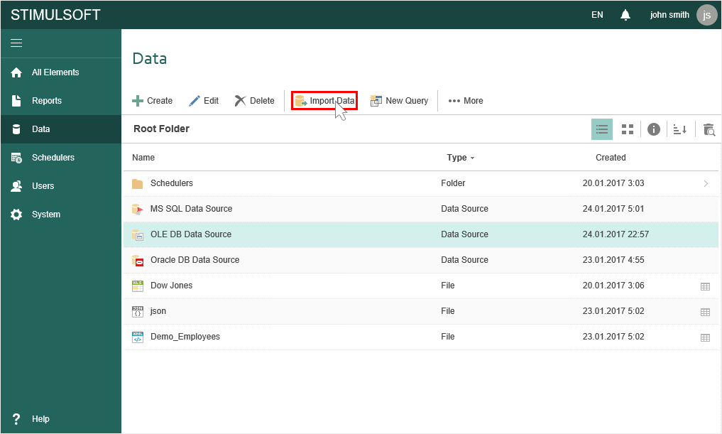

Получить данные из хранилища можно при помощи команды Импорт данных (Import Data). Выделите необходимое соединение и нажмите кнопку Импорт данных на панели инструментов сервера.
Как видно из рисунка, в списке элементов выделен MS SQL источник данных. При выборе команды Импорт данных, сервер проверит хранилище данных на наличие таблиц, представлений, хранимых процедур и т.д. Результат будет отображен в окне Импорт данных (Import Data):
