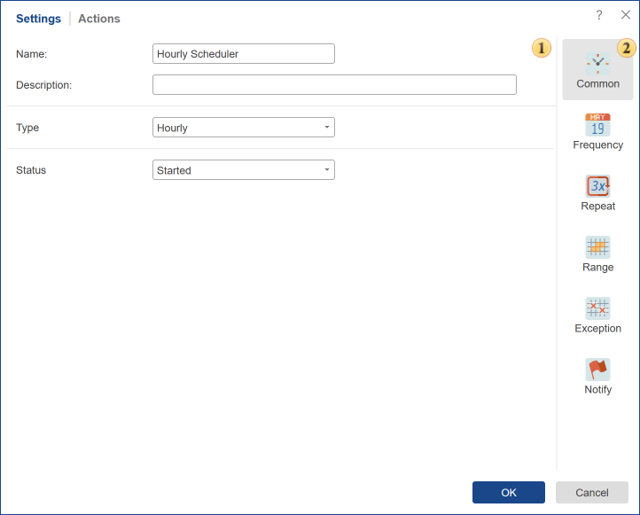

Параметры планировщика представлены по группам:
settings
img_1 На этой панели отображается список параметров, в зависимости от выбранной группы настроек.
img_2 На данной панели представлен список групп параметров.
Количество групп может различаться в зависимости от выбранного типа планировщика.

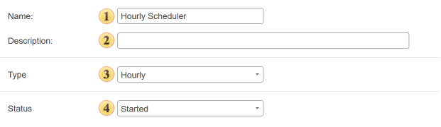

Общие
В этой группе параметров располагаются общие настройки планировщика, которые не зависят от его типа:
common
img_1 В поле Наименование (Name) задается имя планировщика.
img_2 Если необходимо планировщику указать описание, то это можно выполнить при помощи данного поля. Описание используется для пометок и пояснений к планировщику.
img_3 При помощи этого параметра можно изменить Тип (Type) планировщика, не возвращаясь на предыдущую вкладку.
img_4 При помощи этого параметра, определяется статус Планировщика после его создания. Если выбран статус Запущен (Started), то планировщик будет активен после сохранения и сработает согласно расписанию. Если выбран статус Остановлен (Stopped), то планировщик не будет активен после сохранения, и расписание выполняться не будет.
При выборе однократного планировщика параметр Статус после создания (Status After Creation) отсутствует. Вместо него присутствует параметр Запустить после создания (Run After Creation). Если флажок установлен, планировщик сработает после сохранения, т.е. выполнит определенные действия. Если флажок не установлен, то планировщик не сработает, а его запуск возможен вручную или другим планировщиком.

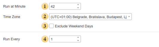

В этой группе располагаются параметры, при помощи которых задается расписание планировщика. Некоторые параметры в данной группе будут меняться в зависимости от типа планировщика. Ниже представлен пример параметров ежечасного планировщика:
frequency
img_1 В данном параметре задается минута для каждого часа, при наступлении которой, будет срабатывать планировщик.
img_2 При помощи параметра Временная Зона (Time Zone) указывается часовой пояc, в котором будет определяться время срабатывания Планировщика.
Всегда необходимо обращать внимание на значение параметра Временная зона, т.к. неправильно определенный часовой пояс осуществит сдвиг срабатывания планировщика во времени.
Допустим, необходимо выполнять действия планировщика в 14:00. В зависимости от географического положения, т.е. из-за разности часовых поясов, время срабатывания планировщика может значительно отличаться. К примеру, восточное и западное побережье США относится к разным часовым поясам. Восточное - GMT-5, Западное - GMT-8, т.е. разница во времени будет составлять 3 часа в текущий момент. Для того, чтобы не производить расчеты времени в ином часовом поясе, следует задать необходимое время и указать часовой пояс. Поэтому, если установить время 15:01, указать временную зону GMT-8, то этот планировщик сработает в 15:01 по западному побережью или в 12:01 - по восточному побережью. Данный параметр будет присутствовать во всех типах планировщика, кроме однократного.
img_3 Флажок Исключить выходные дни (Exclude Weekend Days). При помощи данного параметра можно исключить срабатывание планировщика в выходные дни (суббота и воскресенье). Если флажок установлен, то срабатывать планировщик по субботам и воскресеньям не будет. Выполнение пропущенных действий будет перенесено на следующий за выходными будний день, т.е. понедельник. При этом количество срабатываний не изменится, т.е. если за выходные планировщик должен был сработать 5 раз, то и в будний день он сработает 5 раз.
Стоит учитывать при включении данного параметра, также возможно использование календаря исключений. В этом случае, будет определяться день срабатывания, который не находится в календаре исключений и не выпадает на выходные дни (суббота, воскресенье). При большом количестве элементов в календаре исключений и использовании данного параметра, существует вероятность большого сдвига запуска планировщика от заданной даты. Это может произойти, потому что для запуска планировщика учитываются и должны выполняться все условия исключений. Если флажок снят, то планировщик будет запускаться в штатном режиме, т.е. согласно расписанию. Данный параметр будет во всех планировщиках, кроме однократного и календарного планировщика.
img_4 Параметр Запускать каждый (Run Every) устанавливает сдвиг в срабатывании планировщика. Например, если значение параметра равно 1, то планировщик будет срабатывать каждый раз по расписанию. Если значением данного параметра будет 2, то планировщик будет срабатывать через раз, т.е. каждый второй раз в расписании и т.д. Данный параметр присутствует во всех планировщиках, кроме однократного и календарного планировщика.

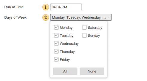

Еженедельно (Weekly)
weekly
img_1 В поле данного параметра следует указать точное время срабатывания планировщика. Также стоит учитывать режим AM (с 12 часов ночи до 12 часов дня) или PM (с 12 часов дня до 12 часов ночи).
img_2 Необходимо отметить дни недели, по которым будет выполняться запуск. Если не выбран ни один день, то планировщик по данному расписанию срабатывать не будет. Для того чтобы отметить день недели, необходимо установить флажок. Для того чтобы исключить день недели из расписания, следует снять флажок. Также присутствуют две кнопки: Все (All) - при нажатии устанавливает флажки у всех дней, Ни одного (None) - при нажатии снимает флажки у всех дней.

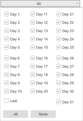

img_2 При помощи данного параметра выбирается день месяца. Доступны следующие способы выбора дня:
strel11 Определить порядковый номер дня месяца. В этом случае, необходимо отметить флажком номера дней месяца, в которые будет осуществляться запуск. Кроме того, можно установить флажок Последний (Last), т.е. запуск планировщика произойдет в последний день выбранного месяца. Также, присутствуют две кнопки: Все (All) - при нажатии устанавливает флажки у всех дней (кроме флажка Последний), Ни одного (None) - при нажатии снимает флажки у всех дней (включая флажок Последний (Last)):
day
strel11 Определение относительного дня месяца. В этом случае необходимо выбрать очередность дня (к примеру, первый и второй), затем определить дни недели, например, Понедельник и Пятница. И тогда для данного примера планировщик будет срабатывать каждые первые, вторые понедельники и пятницы, выбранного месяца:

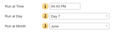

img_1 В поле данного параметра следует указать точное время запуска планировщика. Причем необходимо учитывать режим AM (с 12 часов ночи до 12 часов дня) или PM (с 12 часов дня до 12 часов ночи).
img_2 При помощи данного параметра определяется день месяца, в который будет запущен Планировщик.
img_3 Месяц года, в котором будет запускаться планировщик, определяется при помощи данного параметра. Если данный месяц уже прошел, то выбранное расписание сработает в следующем году.

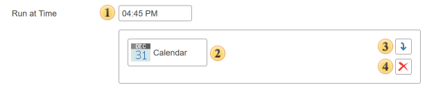

При выборе данной периодичности необходимо указать календарь со сформированным расписанием (т.е. календарь должен содержать список определенных дат):
calendar
img_1 В данном поле указывается время срабатывания планировщика. В календаре указываются только даты, поэтому время срабатывания задается на вкладке Календарь (Calendar).
img_2 Добавленный элемент Календарь (Calendar).
img_3 Кнопка добавления выделенного элемента из списка элементов сервера на панель планировщика.
img_4 Кнопка Удалить (Delete) предоставляет возможность удалить элемент с панели планировщика.

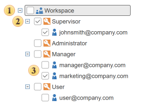

В этой группе параметров есть возможность настроить список пользователей, которые будут получать уведомления о срабатывании планировщика. Можно уведомить всех пользователей данного рабочего пространства, или определенной роли, либо выборочно:
notify
img_1 Для того чтобы уведомления о срабатывании этого планировщика приходили всем пользователям, следует установить этот флажок.
img_2 Если установить флажок у роли, то все пользователи данной роли будут получать уведомления о срабатывании планировщика.
img_3 Кроме этого, можно уведомить выборочно любого пользователя. Для этого следует у пользователя установить флажок, и тогда при срабатывании планировщика он будет получать уведомления. Если же у пользователя флажок снят, то получать уведомления он не будет.
