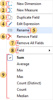

Выражение поля данных
У полей данных элемента присутствует поле Выражение. В этом поле, отображается выражение текущего поля данных, а также присутствует выпадающее меню со списком команд:
Команда создания поля типа Показатель.
Команда создания поля типа Измерение.
Команда создания дубликата текущего поля данных.
Команда вызова редактора выражений для текущего поля данных.
При выборе данной команды можно изменить имя текущего поля. Также, для режима редактирования имени, можно выделить поле в списке и нажать клавишу F2.
Команда удаления текущего поля.
Команда удаления всех полей данных из текущего поля элемента.
Команда Поле, содержит меню и подменю со списком источников данных из словаря отчета и колонок данных в этих источниках. При помощи этой команды можно выбрать колонку данных для текущего поля.
Список наиболее популярных функций, которые могут применяться к выражению текущего поля. В зависимости от типа данных, этот список функций может различаться.
