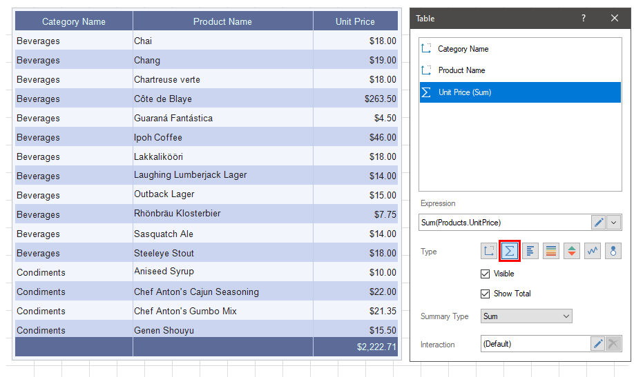

При перетягивании источника данных на панель индикатора, будет создан элемент таблица со всеми колонками данных этого источника.
Настройки отображения значений элемента Таблица осуществляется в его редакторе. Для того чтобы вызвать редактор, следует:
Осуществить двойной щелчок по элементу Таблица;
Выделить элемент Таблица, и в контекстном меню выбрать команду Редактировать (Design);
Выделить элемент Таблица, и на панели свойств нажать кнопку Обзор (Browse) у свойства Колонки (Columns).
Информация |
К значениям текущего элемента можно применять текстовое форматирование, взаимодействие.
Редактор элемента Таблица
В редакторе элемента Таблица осуществляется добавление полей с данными, определяется порядок их вывода в таблице, удаление, а также включение графических индикаторов анализа данных.
Список полей данных элемента Таблица.
Поле Выражение (Expression) выделенного поля данных.
Тип значений выделенного поля данных:
Измерение (Dimension), тип при котором значение поля данных будут отображены в исходном состоянии.
Показатель (Measure), тип при котором к значениям поля данных могут применяться различные функции.
Гистограмма (Data Bars), тип при котором к значениям поля данных могут применяться различные функции, а также для каждого значения этого поля будет добавлена гистограмма.
Цветовая шкала (Color Scale), тип при котором к значениям поля данных могут применяться различные функции, а также для каждого значения этого поля будет добавлена цветовая шкала.
Индикатор (Indicator), тип при котором к значениям поля данных могут применяться различные функции, а также для каждого значения этого поля будет добавлен индикатор.
Спарклайны (Sparklines), тип при котором к значение поля данных будет представлено в виде графика. Кстати, в этом случае, спарклайн также имеет несколько видов - график, область, гистограмма, выигрыш/проигрыш. Также для спарклайна график или область можно определить режим начальных точек.
Пузырь (Bubble), тип при котором к значениям поля данных могут применяться различные функции, а каждое значение будет представлено в виде пузыря.
Параметр Видимость (Visible) предоставляет возможность включить или выключить отображение выделенной колонки в таблице панели индикаторов. Также, включение или выключение колонки может зависеть от результата логического выражения. Если результатом вычисления выражения будет значение Да (True), то колонка будет включена. Если результатом вычисления выражения будет значение Нет (False), то колонка будет выключена.
Поле, в котором указывается выражение включения (выключения) водимости колонки данных в таблице. Это поле отображается, только если параметр Видимость установлен в значение Выражение (Expression).
Параметр Отобразить итог (Show Total) предоставляет возможность отобразить итог по значения выделенного поля.
Параметр Тип суммирования (Summary Type) предоставляет возможность выбрать функция, которая будет применяться для расчета итога по текущему полю данных.
Параметр Показать гиперссылку (Show Hyperlink) предоставляет возможность для значений текущего поля задать гиперссылку. Этот параметр доступен только если тип поля данных определен как Измерение.
В поле Шаблон (Pattern) указывается гиперссылка для значений текущего поля данных. Это поле доступно только если параметр Показать гиперссылку включен, т.е. установлен флажок.
Параметр Взаимодействие (Interaction) предоставляет возможность настроить интерактивные действия для текущего поля данных элемента.
