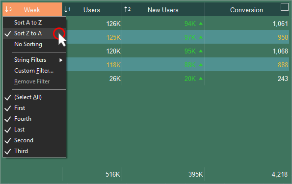

Кроме этого, элемент может обладать такими возможностями при просмотре во вьювере как:
Сортировка данных элемента.
Просмотр данных элемента.
Просмотр элемента на весь экран.
Экспорт элемента.
Выключение колонок данных для элемента Таблица.

Разрешить пользовательскую сортировку (Allow User Sorting) |
Предоставляет возможность выбрать колонку данных элемента во вьювере, по значениях которой будет выполняться сортировка данных элемента. Если флажок установлен для данного параметра, то при наведении курсора у элемента будет отображаться кнопка сортировки. Если же флажок снят, то кнопка сортировка не будет отображаться при наведении курсора на элемент. |
