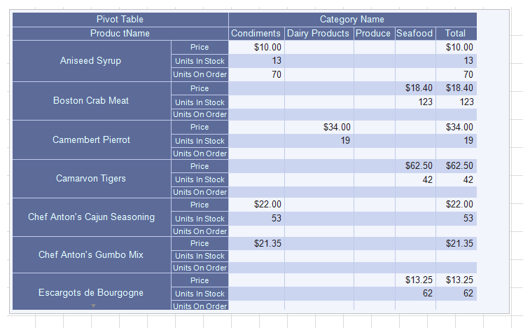

Сводная таблица (Pivot) - это элемент панели индикаторов, который предоставляет возможность обработать, сгруппировать и просуммировать значения данных по строкам и столбцам этой таблицы.
Для того отобразить Cводную таблицу, необходимо добавить как минимум одно поле данных в поле Итоги (Totals). Настройки элемента Сводная таблица осуществляется в редакторе элемента. Для того чтобы вызвать редактор, следует:

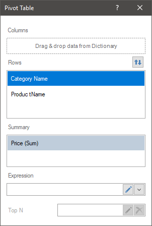

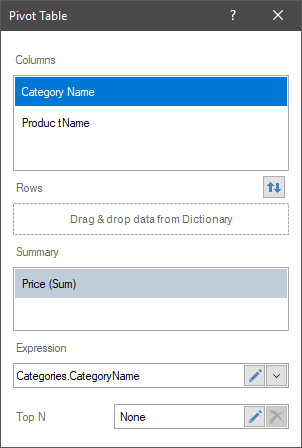

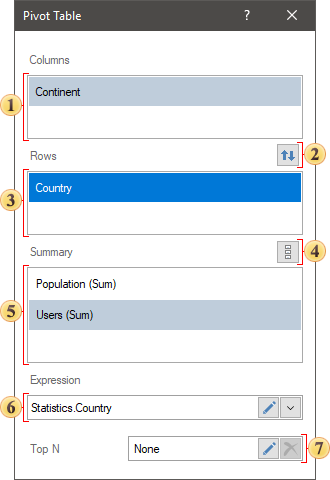

Редактор элемента Сводная таблица
В редакторе элемента Сводная таблица осуществляется добавление элементов с данными и редактирование выражений этих элементов, а также настройка лучших значений элемента.
В текущем поле указываются поля данных для колонок этой таблицы;
Кнопка обмена колонками данных между полями Колонки и Строки;
В текущем поле указываются поля данных для строк этой таблицы;
Кнопка ориентации результирующих ячеек: по колонкам или строкам;
В текущем поле указываются поля данных для результирующих ячеек этой таблицы;
Поле, в котором отображается Выражение (Expression) выделенного поля данных.
Параметр Лучшие значения (Top N) предоставляет возможность настроить список максимальных или минимальных значений сводной таблицы. Настройка лучших значений осуществляется в редакторе лучших значений. Для вызова редактора, следует нажать кнопку Редактировать (Edit) в текущем поле. Для того чтобы сбросить настройки лучших значений, следует нажать кнопку Очистить (Remove) в текущем поле.

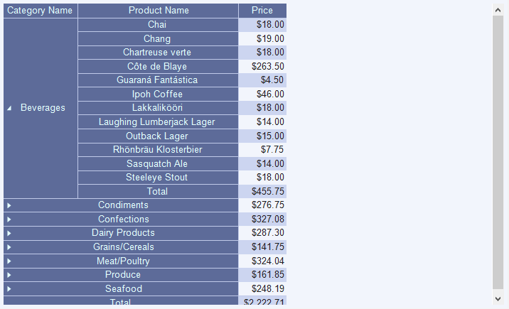

Строки
В этом поле сводной таблицы указываются поля данных, значения которых сформируют строки сводной таблицы. Также в этом поле можно указать несколько элементов. В этом случае, поля данных должны быть взаимосвязаны, т.к. значения верхнего поля данных в этом поле являются прородителем для значений нижнего поля данных. Например, если верхнее поле данных содержит список категорий, а нижний список продуктов.
В этом случае, в сводной таблице каждая категория будет отдельной строкой в сводной таблице. Однако, каждая категория будет содержать относящихся к ней список продуктов, которые сформируют строки сводной таблицы в пределах этой категории.

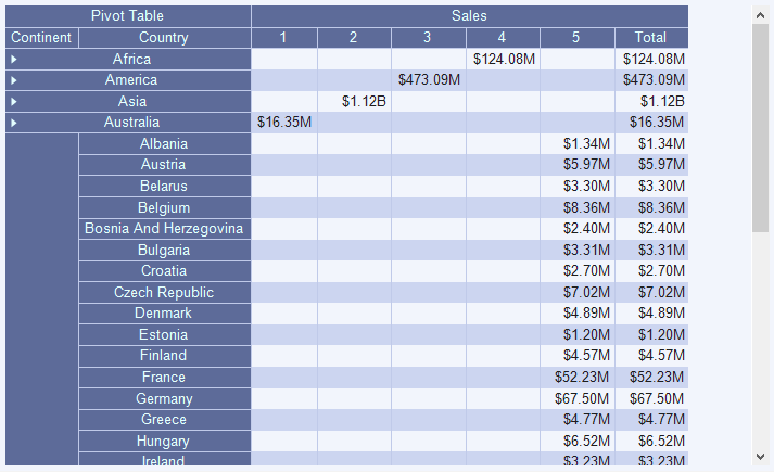

Колонки
В этом поле сводной таблицы указываются поля данных, значения которых сформируют строки сводной таблицы. Также в этом поле можно указать несколько полей данных. В этом случае, поля данных должны быть взаимосвязаны, т.к. значения верхнего поля данных в этом поле являются прородителем для значений нижнего поля данных. Например, если верхнее поле данных содержит список категорий, а нижнее список продуктов.
В этом случае, в сводной таблице каждая категория будет отдельной колонкой в сводной таблице. Однако, каждая категория будет содержать относящихся к ней список продуктов, которые сформируют колонки сводной таблицы в пределах этой категории.
